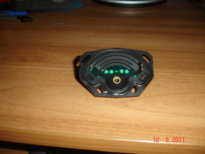

    А может у кого-нибудь есть данные по дпдз.Проверил:м/у контактами 1 и 4 сопротивление не меняется независимо от положения д.з.

    Ну да. Микровыключатель при сбросе "газа" тихо щелкать должен... и прозвонить его можно. Простой контакт в нем.
    А на фотке не он. Это потенциометр. Он служит для косвенного расчета (в ЭБУ) количества воздуха. Зря его разобрал... теперь собрать как было надо. А методику настройки его я не знаю....

    Да и ещё небольшой вопрос:этот датчик на фото(дпдз) у него между контактами 1-4 сопротивление не меняется в зависимости от положения заслонки.Может контакты стёрлись или они в порядке(см. фото)

    #11 IDX, 12 июн 2011
    Так на заглушенном...микрик проверяем. один ДЗ шевелит, другой контакты звонит.
    30ом - это ты прозвонил не микрик, а обмотку шагового мотора...
    А между 1-2 ?
    Там ведь два поцика в параллель, для надежности.
    На фото не видно ничего плохого. дорожки не стерты...а с усиками очень осторожно - перегнешь или криво станут - ускоренный износ пойдет.
    И маслом смажь дорожки графитные ДПДЗ, когда собирать будешь.

    Ну как по-книжному "1=2 при положении д.з.,открытой примерно на1/4 сопротивление увеличивается.В положении открыто свыше 1/4 R остаётся постоянным. 1+4 При положении д.з. открытой примерно на 1/4 R остаётся постоянным.В положении открыто свыше 1/4 R увеличивается. Так вот у меня 1+4 постоянное,практически не меняется.

    Ну может и неисправность иметь место. Но я бы не спешил с выводами.
    Опиши чуть подробнее - как именно меришь? чисто поцики, без разъема (без проводов)? В сборе?
    И сколько показывает?
    Какой диапазон на мультиметре?

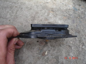

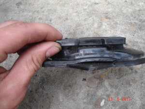

    Это завтра поподробнее.IDX:rock: большое спасибо за оказываемую помощь.Ещё неисправность-подсос воздуха под впрыском.Завтра поеду искать,надеюсь заказывать не прийдётся.Слышал что эта прокладка идёт чуть ли не как расходник.

    Вот - это вполне может быть причиной завышенных оборотов ХХ.

    Нашёл,не сильно хорошую,febi,но попробую!

    Поменял.Это проблемы не решило(если честно то до конца не проверил,выехать не могу подпёра сестра своей ходой)
    Проверка ДПДЗ:мультик на 2000
    1+2
    Заслонка закрыта 1184 Ом
    открыто 1/4 1736
    до полного открытия играет +-200 Ом
    1+4
    Заслонка закрыта 837 Ом далее открываем заслонку до упора 0 эмоций 837

    Очень похоже, что графитовая дорожка не правильно стоит после сборки узла. Попробуй ее по шлицам повернуть в направление открытия ДЗ. Скажем до того как сопротивление 1-2 в исходном положении уменьшится до примерно 200...400 ом...или станет постоянной.
    ...потом еще раз замерь 1-2 и 1- так как уже делал.
    Прокладку новую надо. На время можно крышку снять и герметиком намазать по старой.

    Начнём-с:прокладку под моником я поменял.Обороты теперь 900-1000 плавают в этом диапазоне.Когда завожу авто,обороты около 500,поднимаются за 1-2 сек.В чём дело-непонятно.
