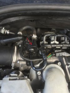

    Подскажите кто знает за что отвечает этот клапан на С7 tfsi 3.0 , дело в том что после снятия и установки компрессора , этот клапан стал издовать странные звуки -цоканье- довольно громкое , причем не всегда , либо когда он цокает стоит его немножко потеребить он замолкает . В чем проблема возможна ? Либо замена ? И еще одно как показалось упала мощность авто, чувствуется что что то не так тянет , возможно ли то что это как то связано ?

    Вроде как это клапан, отвечающий за продувку адсорбера. Он должен "цокать" при определенных условиях. Если в работе системы вентиляции бака будет что-то не так, по идее должна повиснуть ошибка. Поправьте, если что-то не так

    У меня тоже так. Народ помогите..

    Так у всех.

    Да этот клапан действительно должен издавать такие звуки цоканье , причем он живет сам по себе как мне сказали .
