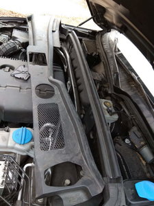

    Наверное вот это, во вложении.

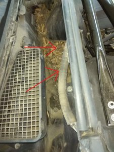

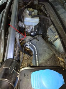

    Почистил, грязи и листьев было много. Со стороны пассажира доступ к отверстиям ничего не преграждает, чистится легко. А вот с другой стороны пришлось помучатся, т.к. подлезть рукой нет возможности, много различных трубок и проводов, пришлось по немного палкой расковыривать и вытаскивать. Пожалел что не было под рукой пылесоса.
    Стрелкой указал расположение дренажных отверстий.
