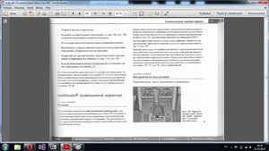

    мм..можно, конечно, вручную разблокировать, если нет возможности скинуть ошибки и надо к дому машину или в сервис привести....снять нужно пепельницу и там дальше будет всё понятно.

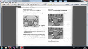

  5. BinaryNerd
    BinaryNerd Участник форума
    30 сен 2014
    261
    вот. лови

  6. Chupr
    Chupr Участник форума
    18 фев 2008
    174
    Q5 2.0TFSI 2011г.
    Спасибо огромное!!! Сейчас попробую...
