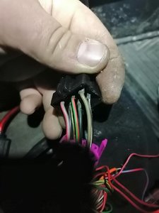

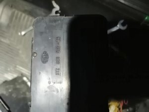

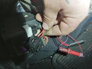

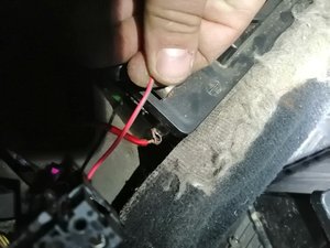

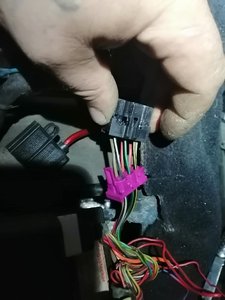

    А100с4 мотор абк2. 0. Иммо нет. По диагностике тоже не чего. Не штатную сигналку убрал полностью, ставил сам же. Пришел к тому что это штатная блокирует. А она в компресоре цз находится. Выдергиваю красно фиолетовый провод машина заводится но не работает цз. Ставлю провод цз работает но мотор не заводится.... Последний раз пока ковырял не смог не чего решить. Плюнул все подключил как было проверил не заводится. Закрыл машину пошел домой, через сутки пришел и ради прикола попробовал завести и она сука завелась... По ездил день поставил на ночь, а утром та же песня. Может есть схема по распиновке этого насоса и цз. Искал так и не нашёл
