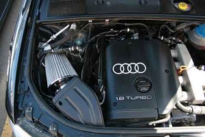

    Картинка взята из инета , ну у меня все впринципе точно так же....
    Вот такой вопрос, хуже не будет? Датчик контроля воздуха подключен, все нормально... У кого нить стоит?

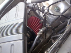

    Ставил недавно вот) прикольно при сбросе газа пшикает,чем выше обороты тем громче!работает всё нормально,но вернулся к штатному потому сто температура там адская возле турбины,а штатный в коробке да еще и пластина алюминевая что ли! Подачи холодного воздуха к нему особо нет,вобщем для стока не нужно считаю,плюс грязи через него летит много!

    Вот фото.

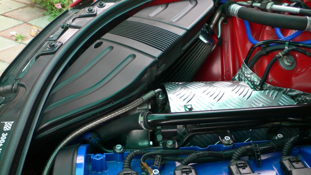

    Тоже с нулевиком катаю, а поставил его исключительно из за того, что корпус родного фильтра после установки турбы уже не помещался, считаю что лучше штатного не отфильтрует ни кто:)
