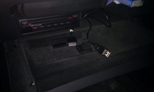

    Попробовал вставить флешку с мп3. Ничего не изменилось. Источник только сд, все диски пусты. Прикрепил фото разъема

    Походу USB какой то самодельный! у меня по крайней мере другого вида! и плюс еще стоит полочка выдвигающаяся видимо для жесткого диска) сам пока еще не разобрался

    Девайс на фото это Dension Gateway 500 :) У меня такой же)
    Мануал ТУТ
    Попробуй переключатель на AUX задействовать, должен загореться светодиод. Далее в инете куча видео-роликов с описанием как это работает Клик
    Если родной CD не работает, возможно оптику в него не воткнули когда подключали Dension так как он ставится в разрез между CD-чейнджером.

    Посмотрел видео - реально он. Только переключатель ничего не меняет. Светодиод не загорается. Буду снимать бардачок, смотреть, что там

    Все оказалось проще: вытащили его до меня. Просто одна проводка торчит и все. Такой вопрос: может из-за этого cd-чейджер не работать: постоянно пишет CD unreadeble. Может отключить от него все лишнее? За помощь спасибо

    Посмотри видео где подключают Dension, там видно, что оптический (интерфейсный) кабель от CD-чейнджера отключают и разбирают его разъем. При этом один провод оставляют, а второй наращивают оранжевым от Gateway 500 и собирают в нужной последовательности. Тебе нужно попробовать вернуть так как было изначально. Собрать разъем от чейнджера и воткнуть его в CD.
