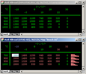

  10. UTUG
    UTUG Властелин 8-ми колец
    7 ноя 2005
    22.138
    Allroad AKE МКПП
    повторюсь, при нулевой температуре ДВИГАТЕЛЯ, не воздуха,
    на всех движках по разному, на 2.5 АКЕ к примеру это около 8 сек,
    только лампочка горит не все 8 сек, обычно она гаснет на 3-4 секунды раньше, НО СВЕЧИ ВСЕ ЕЩЕ ВКЛЮЧЕНЫ, это видно по вольтметру на приборке. Это сделано специально, чтобы подача топлива производилась на все еще раскаленные свечи.
    Если интересно могу показать типичную карту включения свечей.

  12. UTUG
    7 ноя 2005
    22.138
    Allroad AKE МКПП
    первая карта - заводская, вторая исправленая под себя
    Значения в картах дели на 100, будут секунды
    Х - температура
    У - абсолютное атмосферное давление в мбар-ах
