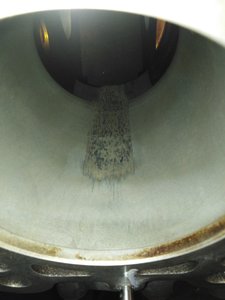

    Мужики, подскажите, на ауди а6 с6 3.2 fsi auk, появился задир в первом цилиндре, какой способ решения проблемы, и если гильзовать, то нужно ли двигатель гильзовать полностью, или можно один цилиндр, задир вроде как не большой.

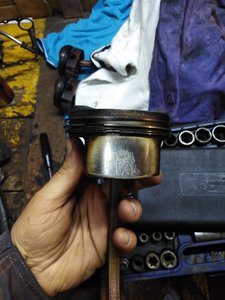

    А на поршне есть ответка?
  6. Vadim'nikel'
    Vadim'nikel' Новичок
    19 ноя 2020
    5
    Мурманская обл.
    Есть, небольшие потёртости, забыл сфоткать

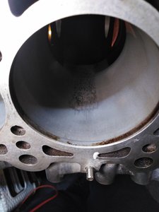

    Выложи фото ПОДРОБНО и юбку поршня и задир в гильзе .. Гильзовка этого мотора (равно как и 2.8 свежего) и подбор поршня этот тот еще гемморой ..
  10. Vadim'nikel'
    19 ноя 2020
    5
    Мурманская обл.
  11. Карп
    Карп Старожил
    28 сен 2007
    9.708
    Пассат Б3
    Слой ,увы .снят (( , только гильзовка , теоретически гильза на ОДИН цилиндр возможна ,как и замена одного поршня после взвешивания , но учитывая процесс установки гильз на V - образные моторы и важность сохранения геометрии ,могут просто не взять в работу .. Ведь гильзы можно поставить в мотор тоже по разному ,можно просто нагреть одно и охладив другое уронить в блок картер ,а можно использовать фальш плиты точно выбрав зазор с нужным преднатягом их установить еще и доработав вентиляционные окна ))..
