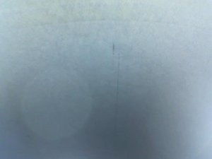

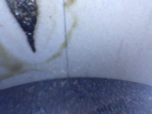

    Всем привет! Залез эндоскопом в цилиндры и нашёл задиры , насколько они критичны и могут ли они расползаться по размеру ещё больше ??? Шириной они меньше миллиметра , по подобной царапине в четырёх цилиндрах. 2.8 fsi пробег 190к

    А что есть какие-то проблемы по мотору из за задиров.

    проблем нет никаких работает ровно. но переживаю что эти царапины превратятся уже во что-то страшное.

    когда превратятся тогда и будешь думать, на данный момент нет повода для беспокойства.

    Да и ничего незделать кроме как капиталки.
    Ездийте пока не начнёт жрать масло литрами а дальше будет видно.
