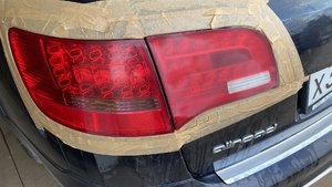

    Всем доброго времени суток, задние фонари стали как будто матовыми, даже как будто напыление белое, как можно устранить? Стоит менять или можно исправить полировкой?

    Яб попробовал отполировать если не получается то Китай в помощь

    На моём аванте внутренние так пострадали.полировка всё решила.

    Решилось полировкой. Лучше со снятием фонарей. У меня фонари были чуть утоплены в крышку багажника, по периметру осталась белая полоса. Успехов

    У меня такая-же проблема с внутренними фонарями. Полировка помогает на полгода а потом тоже самое. Нужно закатывать в пленку или после полировки покривать лаком.

    Наждачная бумага с какой- то там зернистостью и два вида полировочной пасты. Фары точно так же делал.

    Я делал несколькими видами наждачки,начинал с 400 и умельчал до 2000 с водой,а потом двумя видами пасты тортал Вокс,абразивная и фИнишная.лаком покрывал,но лак гавно,быстро матовым становился.в итоге ещё раз все повторил и без лака, второй год результат радует
