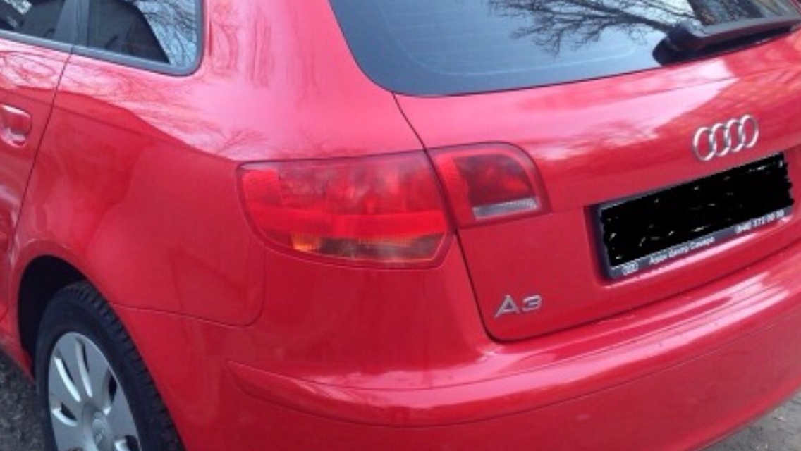

    Тему похожую не нашёл, поэтому вопрос. Решил обновить задние фонари, прикупил. У меня дорестайл. Рестайл ярче и смотрятся достойно. Скинул фонарь, а там распиновка совсем другая. На моих 4, а на рестайле 6 пинов и клеммы отличаются по форме. Насчёт кодирования в курсе, а как быть с перепиновкой? Может у кого был опыт подобного стайлинга. Помогите советом. Спасибо. [​IMG][​IMG]

    Нужен переходник, на куфатеке продают. Либо заказывать разъем/рем провода и перепиновывать то, что есть.
