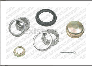

  5. Denis Urevich
    Denis Urevich Живу я здесь
    1 сен 2014
    1.382
    100C4 2.8 91 АКПП
    Это оно?

    На С4 не знаю. На С3 бывают разные. Более того, они могут быть разные по размерам и на дисковых. Померь лучше сам, там делов на 5 минут. В каталогах указаны размеры. И замена там элементарная, на час работы. По этому и говорю - покупай дешёвые и не парься, чуть что потом на кашерные поменяешь, хотя сомневаюсь, что понадобятся.

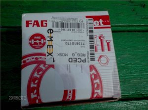

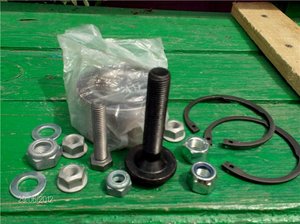

    Еще нравится их комплектация , к примеру передний ступичный :
