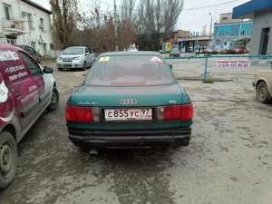

    Еле еле нашел в Крыму задний бампер, приехал, посмотрел, вроде он. Когда приехал домой и начал ставить, точнее снял остатки старого и обнаружил, что крепления у моего и у купленного разные. Бампер оказался от B3. Кто-то пробовал ставить от B3 на B4. Подскажите, что делать?

    А у тебя какая машина? Судя по фотке В3 и есть, ставь смело.

    Нет, у меня B4 (1992г), крепления совершенно другие.

    На аватаре твоя В4?

    Выложи фото зада своей машины если есть, без бампера.

    Да, машина моя, завтра скину и зад моей и какой там бампер.

    Я вижу В3, судя по морде. Фото багажника есть? Бензобак где стоит? Какой мотор?

    Я с Крыма, и это Б4 и по капоту это видно (решетка радиатора подымается с капотом), но успакою тем, что бак находиться НЕ за задними сиденьями и двигатель ABK (2.0 (115л.с.)

    СУдя по морде - вылитый Володька Трынкин, т.е. В3 заколхоженный, почему и сомневаюсь. Да еще эти поворотники... может, там и фары от В3 и длинный ус?
    По сабжу, конечно, лошок, да. Сейчас в зиму бампер превращается в расходник, продай кому-нибудь и купи от В4. Хотя как можно перепутать... на В3 же нет накладок!

    У меня опыта вождения - месяц, я на радостях, что нашел - купил не задумываясь о подвохе.
    Короче, болгарка, анкерные пластины несколько саморезов и вот что вышло. Но все равно продолжаю поиски своего бампера. А с фарами, возможно Вы правы, т.к. у машины было лобовое и что туда ставили мне не известно. IMG_20171219_122701.jpg IMG_20171219_125345.jpg

    Ну, хоть так.. бампер от В4 - с накладками черными. Ну и форма креплений тоже другая.
