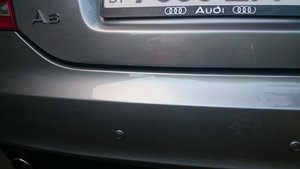

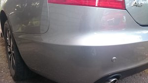

    Парни, подскажите, кто знает, как поднять задний бампер до минимального зазора между ним и крышкой багажника?
    Криворукие мастера красили и не смогли установить правильно.:mad:
    И чем приклеить эмблему на крышку багажника?:shock:

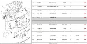

    У меня, насколько я помню, на заднем бампере, как раз по краям крышки багажника, есть регулировочные, можно сказать, опоры, они находятся внутри бампера. Вот ими и попробуй подрегулировать. Хотя может я и ошибаюсь, что-то в ЕТКЕ на рисунке я их не увидел. А эмблему приклей двухсторонним скотчем, желательно 3М. :hi:

    Нет, я думаю дело не в этих резинках, это было бы слишком просто. Ведь по крыльям и фонарям бампер прилегает плотно!
    А на двусторонний скотч они и приклеили эмблему. Но из-за того, что скотч имеет свою толщину и все-таки он эластичный, эмблема с одного краю отклеилась... и пришлось её просто снять.

    Оказывается, надо было использовать не "быстрый ответ", а обычный...
    А вот и фото моего бампера:

    С внутренней стороны бампера по центру есть такая цилиндрическая вставка, которая поддерживает накладку бампера над непосредственно самим алюминиевым бампером. Частенько при установке или снятии её теряют.
    http://www.elcats.ru/audi/Parts.aspx?Mdl=f4fbfa5f-bf3f-47b3-92cc-a37d7d6ea802&SubId=2BE003D5

    Чей то я у себя такой не видел
    Может это у тех у кого есть фаркоп

    Вот эту вставку я и имел ввиду, но мне почему-то показалось, что у меня их две, не по центру, а немного вправо-влево от центра. Хотя может я и ошибаюсь про две вставки.:nod:

    И что, туда можно добраться не снимая бампер и просто чего-то там подкрутить, чтоб он поднялся? Боже, неужели эти конструкторы Ауди так упростили эту регулировку? Если это так, а вечером я обязательно проверю, им надо сказать гроссе данке!:nod:
