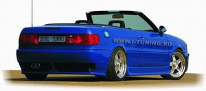

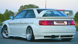

    Уважаемые соклубники!
    Подойдет ли задний бампер от купе на седан 80 B4?
    Вариант 1 от Seidl
    http://www.i-tuning.ru/?r1=3&r2=6&marka=Audi&model=80 B4&page=0&made=SEIDL
    Вариант EVO II
    http://www.i-tuning.ru/?r1=3&r2=6&marka=Audi&model=Coupe%20Typ%20`89&page=2&made=RIEGER
    Кто-нибудь ставил?

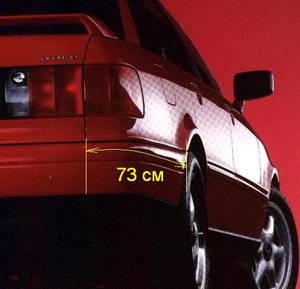

    Я намерял 73 см
    Похоже что у купе задний свес намного меньше и бампер на седан никак не поставить :cry2:

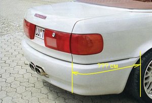

    Уважаемые владельцы "Кабриолетов B4"
    не могли бы Вы подсказать длину, указанную на рисунке. пожалуйста!!!

    померял для вас пацана 66 см!

    Вот немцы блин сделали:
    купе 55, кабрио 66, седан 73 :uhoh:
    Можеь попробовать от кабрика все-таки поставить?
    Передний бампер родной у меня тоже длиннее был, но от кабриолета подошел и смотрится очень неплохо :up:
