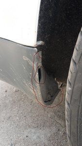

    Один из саморезов заднего брызговика выломал кусок пластмассы, как следствие позднее потерял и сам брызговик :( подскажите это отдельная запчасть и её можно заказать или это часть бампера. прикрепляю фото.

    Привет. Это направляющая бампера. Продается отдельно-800 руб. на экзисте-китай. А так отдай ребятам сварят пластик будет не заметно.Можно снять не снимая бампера. У меня на аванте откручивал три гайки бампера, что под фарой, отгибал бампер и откручивал эту направляющую. Она крепится тремя болтами к крылу.Удачи.

    ты имеешь ввиду вот это:
    4B5 807 454 E
    не понял про болты под фарой, там вроде со стороны колеса есть несколько саморезов или болтов, их недостаточно выкрутить?

    как-то ни на схеме ни на фото не похоже :(

    А6/С5 2.4 04г. BDV
