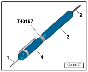

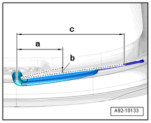

    Нет, не захрясло. Просто там металл очень мягкий и форсунку очень тяжело сдвинуть с места, если иголку использовать.
    По Эльзе спец. приблуда для регулировки есть, но я использовал тонкую, стальную булавку и засовывал не кончик, а на всю длину. :D
    Если засунешь не на всю длинну, металл мягкий начинает гнуться и форсунка после этого нормально не поливает, а сцыт...
    Вот приблуда для рег-ки:
    При помощи регулировочного инструмента -T10127- отрегулировать форсунки так, чтобы струи воды попадали на показанные места.
    l Размер -a- = прибл. 120 мм.
    l Размер -b- = прибл. 10 мм.
    l Размер -c- = прибл. 270 мм.
    Если омывающая жидкость подается из форсунки не должным образом, форсунку следует прочистить.

    Но и эту отмочил, из спортивного интереса, регулируется таки :) Да и вопрос был в том регулируется или нет... А не в том что делать. Тонкость юмора оценил. :)
    VODOROD, спасибо за картинки, сделал себе нечто подобное из обломанного инструмента, прикольно регулировать форсунки, заодно на переднем поправил.
