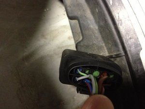

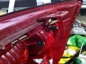

    Доброго времени суток!Левая задняя фара...Подскажите как разобрать(для прочистки контактов) т.е. вытащить провода -ФОТО ....:confused:

  2. Fabio
    Fabio Участник форума
    11 окт 2011
    127
    A6/С6 2008
    У меня тоже самое, решил новые покупать :shock:
    чистил контакты, через время опять ошибка выскакивает.

    Сталкивался с такой проблемой.Решил её так :
    для начала нужно по плотней сомкнуть клемы на оранжевом проводе ,
    затем спрэем для чистки контактов побрызгать и всё.
    Было такое на обеих фарах , всё прошло.
    Удачи.

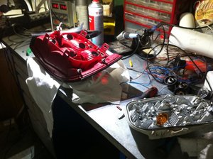

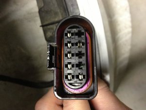

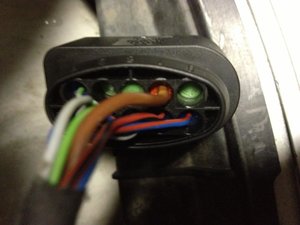

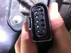

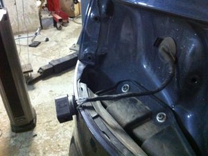

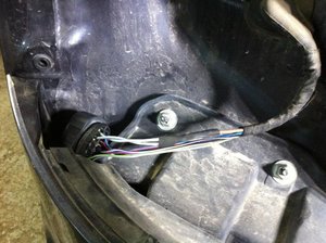

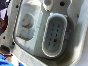

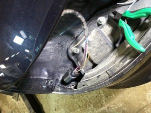

    Я делал фонарь. Там минус подгорает, почисти старый минус на разъеме и фонаре и припаяй еще один новый на фонарь (чтобы клемма была из более качественного материала) и в фишку еще один контакт на минус вставь - будет вечно :)

    вот еще фото :)

    Большое спасибо!!!все ясно и понятно!!!:nod:

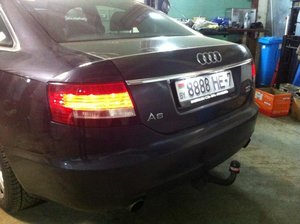

    был на сервисе сказали что фанарь почти сгнил , левый тускло светит и запаять диоды не прокатит
  19. Antonliner
    Antonliner Заблокирован
    18 авг 2012
    42
    A6 3,2 FSI quattro
    ты уверен? у меня тоже тускло светил...
    вот фото... оказалось проблема была в контакте - описывал выше. Я думаю врядле у тебя с диодами проблема...

    У меня один в один!Решил заказать новый фонарь...
