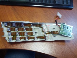

    Чтоб легче вытащить фонарь надо между кузовом и фонарем вставить две пластиковые карточки ну там скидочные или еще какаие (банковские ненадо, а то они чуть чуть погнуться) между ними плоскую отвертку, повернуть и все фонарь в руках.
    Способ нашел здесь на форуме.

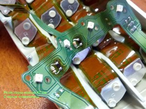

    зы: позже фото выложу разобранного фонаря, и покажу где резисторы паять.

    Спасибо. А резисторы зачем паять?

    Они от нагрева отвалились.

    Там резисторы параллельно подключены, соответственно если один не работает то будет в пол накала, надо проверить пайку.
    ЗЫ: второй фонарь у меня тоже еле еле светит, завтра буду смотреть.

    Подскажи пожайлуста, как эту плату вытащить из корпуса.:)

    Только через лицевую сторону, т.е. располовинить фонарь, аккуратно ножичком с торца по кругу и греть феном промышленным. После снятия стекла, с обратной стороны защелку подцепить и подать в перед, и все отражатель с диодами и платой будут в руках.

    А можно по точнее какой резистор сколько ом, чтобы не подбирать. Светодиоды мощность в ВАТах или по габаритам подбирать. Если дадите инфу будет намного проще, с ремонтом фонаря. Да я правильно понял что всему виной влага. Нужно пройтись силиконовым герметиком. Спасибо

    Пожалуйста сколько ом резистор паять, хочу за ранее купить.А то после снятия будет проблематично найти детальки и по светодиодам пожалуйста.
