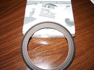

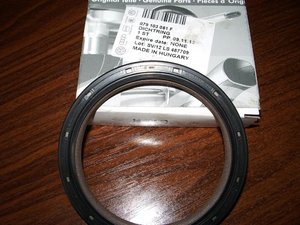

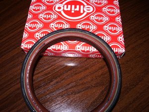

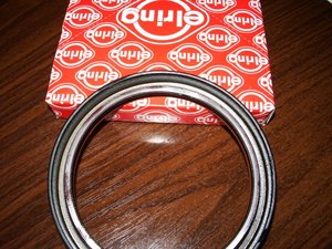

    Помогите разобраться, в оригинале пришел вот такой сальник коленвала, а стоял элринг шире и с пружинкой внутри. Кто то разбирал и впихнули какой был??

    Как то этот сальник не вяжется с авто в профиле.....Если Elring с номером 000.320 то правильный аналог прежде воткнули
  14. KVN
    KVN Участник форума
    20 июн 2009
    247
    А-100, 1,8РН 90г., А6/С6 3,2FSI Q 2006г.
    #14 KVN, 18 мар 2013
    Второе авто в профиле есть, размер оригинала 85х105х8,8; а Elring был с номером 91/3341 размер 85х105х12, что то смущает в этом. В оригинале без пружинки, что лучше ставить?
