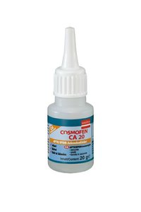

    есть такой клей по пластику cosmofen вроде (точное название не помню) он прозрачный и очень хорошо склеивает пластик, но им надо склеивать очень аккуратно

    ну да, тож нормальный клей, надо на заметку взять

    не покупайте этот и подобные клеи в ларьках, они там часто мороженые бывают и плохо сохнут после этого.А так клей хороший, по работе постоянно им пользуюсь.
