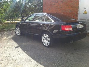

    Выглядит вот так...

    А6С6
    как определить подвеску? 2006год выпуск
  5. Аpriori
    Аpriori Участник форума
    25 окт 2010
    445
    Q7 4M 3.0TFSI 333hp 2016г, а также RS6 C8 4.0TFSI 600hp 2021г
    1BR поставлялась только в россию, это пакет для плохих дорог с высоким клиренсом.
    у тебя похоже именно такая, узнать можешь, пробив вин, например тут

    Спасибо! А где примерно проставки? На пружинах? Стойках?

    Проставки сзади на пружинах, убрать да можно, спереди для того что бы занизиться надо менять аммортизаторы

    Спереди вроде терпима высота. А насколько см. понизится на проставках зад???

    думаю 2см ) может 1.5 ,тоже смотрел на проставку думал снять или нет , но решил оставить

    На авто стоит пакет для плохих дорог. Знакомый ставил на А4 пружины ейбах -40мм занижение. С учетом того что на авто стоял пакет для плохих дорог после установки занижающих пружин машина упала на 6 сантиметров.
