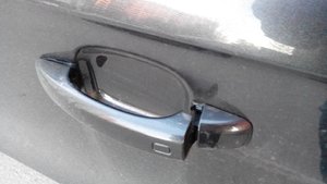

    Всем привет комрады! Может кто сталкивался с такой шляпой, при открывании задней правой двери (ну мож у кого и другая ручка липла) залипает ручка и не отщёлкивается обратно! чем лечиться?

    Снять поставить заново.
    Смазать силиконом.

    У меня водительская так делает когда мороз или иней. Дверью посильнее хлоп и порядок)))
    А вообще да, надо бы смазать... когда-нибудь... мб перед продажей.

    Смазка думаете вылечит?

    проблема в механизме который стоит с обратной стороны ручки.
    как лечить не подскажу, вдшка не помогала. стоит конечно совсем не дорого, только разбора прилично.

    мне помог силиконовый спрей, хотя возможно это просто потеплело)

    Было такое на пассажирской передней, ручка зависала в открытом положении,, только у меня Q5, механизм у них одинаковый, заедает на своей оси металлический кулачек, коррозия из-за попадания влаги, я снимал ручку проливал все силиконовой смазкой, аэрозольной смазкой с маслом ,балончик с трубкой, брызгал прямо на на этот кулачек и его ось, ставил обратно ручку и разрабатывал, и так несколько раз, в общей сложности дергал ручку раз 200, с прошлой весны все нормально. Для профилактики сильно пролил все остальные.http://www.club-q5.ru/forum/showthread.php?t=7226&page=2
    Вот здесь с разбором, я т олько ручку снимал.
    https://www.drive2.ru/l/10293230/?key=G-crAAAAAADBZAqGsJvTCAAAeT1DqWkFmOJaCGDrws8aAXWMYdc

    Бывает так, только зимой. В тепле сразу становится нормально. Нужно смазывать как следует. Тоже думаю разобрать на досуге
