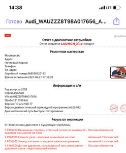

    Но почему она заглохла? По компу 3 ошибки. Датчик давления масла. Стартер. И главное реле

  12. Владимир_Вартовск

    Выложите ошибки. Может и подскажут куда смотреть.

  14. Владимир_Вартовск

    Я бы начал с замены этого реле.
