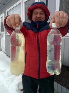

    Добрый вечер!!! Авто роуд 3,0 TDI (ASB). Утром авто завелось отлично (-23),через 5 мин заглох.Запустить двигатель не смог пока не отлил кипятком топ.фильтр. Покатавшись по городу все было нормально.Все началось на трассе.Скорость примерно 120,заморгала спиралька обороты плавно упали до 0 и автомобиль больше не заводится.Три дня стоит на СТО,запустить не удается.Приговор ТНВД. Ошибок нет,давление в системе 7 бар при заводке.

    там наверно летняя солярка-----

    Найдите три отличия((( Одна солярка из бака вторая Гост зимняя,обе переночевали на улице при температуре не ниже 23...

    слева - летняя видно парафин

    Левая с антигелем,правая просто зимняя солярка(((
