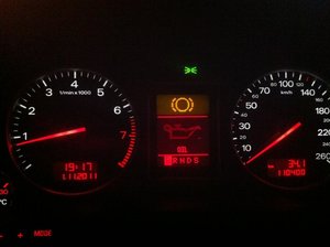

    всем доброго дня, купил машину A4/8E 3литра кватро 2003 г.
    когда купил загоралась лампочка OIL
    поменяли вкладыши, но не чего не изменилось, она загорается когда ей вздумается, но в основном на малых оборотах, бывает часто, бывает редко,
    как только обороты заходят за 2 тыс. она гаснет, что может быть еще?? куда лезть??масло все норм, по уровню, полу синтетика
    вот видео
    http://www.youtube.com/watch?v=ikdAOXABAAE
      58,1 КБ
