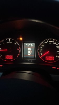

    Столкнулась с такой проблемой: приобрела автомобиль Ауди а4,2.7тди,2006год,автомат
    не у себя в городе,ехала 240 км,загорелась ошибка есп и на приборке пропали передачи. Подождав минут 20,она завелась включая на драйв отпуская педаль тормоза она не едет и чуть нажав педаль газа опять загорается ошибка есп и продвигают передачи с приборки. Глушу авто,пытаюсь завести снова,она не заводится(даже стартер не крутит) но подождав какое-то время,она запускается и все идет по кругу. В чем может быть проблема?

    Подключили к компу, показало ошибку на блок управления акпп.
    Но не уточнила, можно ли смотреть б/у блок, или надо обязательно новый

    Коробка - вариатор. Блоки эти чинятся. Проблема там известная, недоработанный конструктив. Можно взять б/у, но нужно просить проверку или гарантию, чтобы не купить неисправный. Новый купить скорее всего будет не под силу. Он как машина стоит.
