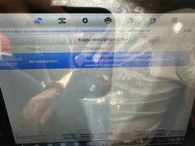

    По итогу, собрался ехать на диагностику, не торопясь двигался по дороге и заморгала спираль и машина закоптила. Я заглушил автомобиль, постоял 5 минут и направился в сервис на диагностику еще раз. Пока катился до сервиса, услышал как посвистывает турбина, разогнался до 100 , немного лучше чем она катилась ранее. Приехали в сервис и нашли вот эту ошибку. Приговорили актуатор , буду менять. В итоге , вроде бы все не так плохо, как оказалось в сервисе в котором предложили снимать и выкидывать турбина

    Турбину с вероятностью 99% выкидывать (ремонтировать под вопросом) . Не тешьте себя напрасными надеждами .

    После последнего сообщения, ближайшие дни заехал в сервис «ТурбоРу» заплатив 2.000 за диагностику, которая длилась 2 часа - не выявлено никаких нареканий по турбине. Давление надува в норме, все отлично - остальные диагнозы можно ставить исключительно после вскрытия. По итогу, прошел уже месяц и никаких проблем с машиной нет, она как ехала ранее - так и едет сейчас. Единственное, значение не соответствует норме в 4 цилиндре, но это отдельная история уже. Рад тому, что не поторопился с заменой турбины. В сервисе сказали, что фантастика какая то, но может просто давление не дошло до нормы и поэтому не работало. актуатор так же в норме)
