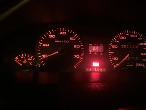

    Всем привет. Ребят помогите столкнулся с проблемой давления масла. И так сначала по порядку.
    У меня Ауди 100 с4 2.3 , стояла короткая приборка без бк и без бск.
    Купил длинную приборку с бк и с бск.(стаяла она на Ауди 100 2.8)
    Поставил, установил датчик на 0.3 бар (бочонок) стрелка заработала.
    И была другая проблема загаролся бензобак что якобы нету бензина гостя в было пол бака при снижении половины бака ошибка загоралась реже и реже. Тогда я снял панель разобрал всю, прочистил там все. Поставил на место завёл проехался и все ошибка с бензобаком перестала меня доставать до одного момента пока стрелка на тахометре не перевалила 2 тысячи оборотов и загорелась масленка и пропищал зуммер. Если сбросить обороты меньше 2х тыс. то масленка проподает. Вычитал на просторах драйва что бедой может быть датчик на 1.8 бар (белый) но он у меня был новый думал ну может он поменял и нечего не поменялось.
    при снятии клемм с обоих датчик нечего не происходит. И на массу кидал все равно после 2х тыс. загорается.
    Может кто что подскажет куда капать ?
