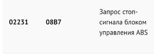

    Всем привет.Постоянно горят стопы,на педаль тормоза никакой реакции.Шнурком пробежался по ошибкам.Есть ошибка 02231 Запрос стоп-сигнала блоком управления ABS.Подскажите,добрые люди,куда копать.Может лягушка померла?Ранее было замечено,что двигатель стал заводиться без нажатия педали тормоза,но стопы работали нормально и этой ошибки не было.

    Вообщем,сегодня поменял выключатель стоп сигнала.Ничего не поменялось.При выключенном зажигании нажимаешь на тормоз стопы загораются,отпускаешь тухнут.А вот только включаешь зажигание загораются сами и уже на педаль не реагируют..горят постоянно.Ошибка не удаляется.Почему то ошибка привязана к АБС.Хотя все работает в штатном режиме и абс и есп. Screenshot_20200909-204707_Samsung Internet.jpg

    А почему ошибка указывает на блок АБС?

    Так и не решена проблема.Читал на форумах А8..пишут, что проблема в блоке АБС.Не знаю,всё работает в штатном режиме и абс и есп.Ездить на работу опасно с такой люстрой..уже не знаю куда ещё смотреть.

    Абс должна видить нажимаете вы на тормоз или нет вот она (абс) не видит, если лягушка исправно тогда прозвонить сигнальный провод от лягушки до абс.
