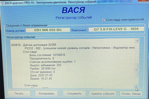

    Всем привет! Заправился сегодня 95-м и буквально через несколько минут загорелся CHECK на приборке. Машина запускается и едет, но в диком затупе. Считали ошибки по двигателю и получили:
    000818- Датчик детонации 2 (G66 P0332 - 002 -)слишком низкий уровень сигнала - Непостоянно

    Думаю что просто случайность темболие данная ошибка никак не связана с топливом.

    Долейте 100 бензин, чтоб снизить детонацию, скорее всего не соответствует тому, что написано на колонке, а fsi это очень не любит

    Всем спасибо за ответы. Подергал разъемы на ДД, скинул клеммы с аккума - проблема ушла,чек больше не загорался. На всякий случай подлил высокооктанового :)
