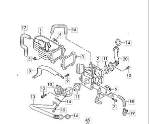

    Клапан это деталь № 10?

    Нет - ошибка по электромагнитному клапану управления заслонкой радиатора ЕГР.
    Про увеличение мощности сейчас вообще разговор не веду.
    Для решения конкретной проблемы есть два варианта:
    замена клапана,
    отключение системы.

    Электромагнитный клапан стоит на правой ГБЦ спереди ,от него идет ваккумная разводка на систему ЕГР (трубочки пластиковые черные ). № 2 на рисунке .

    В данном случае ошибка по клапану N345, который стоит на самом радиаторе ЕГР.

    Картинку присоеденил .... ВАСя на него указывает ?

    У него 2.7 - 2008 м.г.
    Клапан 345 стоит на радиаторе ЕГР.

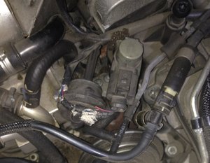

    Проблема локализована.
    Мля!!! :hot: опять крысы. Пожрана проводка к датчику, сегодня вечером восстановлю.
    Заказал пищалку от крыс. Кстати если кто столкнется с проблемой этих тварей не выкидывайте денег на спрей от крыс известной немецкой фирмы, он похоже для них как приправа :hot:
