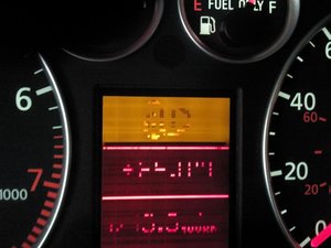

загорелся желтый индикатор

    подскажите что это может значить?)))))))

    Корректор фар не але.

    спасибо.как устранить не подскажешь? может контакт плохой на фаре возможно это?

    Он просто кажет, что есть ошибка. А может быть что угодно, от умерших датчиков, то умершего моторчика корректора фар...
    Шнурок даст наводку где конкретнее искать.

    большой разьем окислился почистил и все норм стало, индикатор погас

    Тоже экранчик сдох)))

    ага....хреновый косяк в ауди с экраном.
