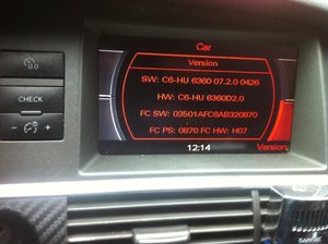

    Народ подскажите. Ауди а6 2005г. Диск с картами вставляю в DVD в багажнике с левой стороны, нажимаю NAVI, диск не загружается просит, что бы вставили диск. Что не так я сделал или нужно что то активировать? Карты 2015г. скачал по ссылке на нашем форуме. MMI2G версия программы на снимке.Подскажите в чем проблема? Еще попутно на переключателе дворников кнопка в торце рычага работает,а снизу рычага не функционирует. Тоже в чем причина?

    А диск нормально записан? Раньше карты читались с другого диска?

    Что раньше было, не знаю . Образ диска записал через неро, вроде все ровно.

    Записал карты 2017г. на DVD-RW Диск записался отлично, без ошибок. Вставляю диск- пишет проверти диск навигации. Я вот что думаю. Машина шла на американский рынок, спидометр основная шкала в милях. вин
    WAUDL74FX5N049827. Пробовал Васей поменять регион- не получилось в адаптации 130 канал выбор региона, нет доступа почему, не знаю? Может и прошивка стоит под карты Америки? Если менять прошивку, на какую сразу можно?

    прпошивку 5150
    но проверьте свой записанный диск в другой машине-и лучше записывать на Verbatim DVD+R 4.7гб

    Я думаю приводу хана настал.У меня такая же ерунда пол года назад началась.До этого все четко работало.Сейчас ищу другой привод.Кстати кто знает подскажите пожалуйста чем отличаются двд приводы для навигации(который стоит в багажнике)У меня сейчас стоит немецкий 4Е0 919 887С.Мне предлагают с машины из япониии 4Е0 919 887В.Подойдет ли с другой буквой?

    У меня аналогичная проблема. Прошивка 5540, писал и на СD и DVD, все равно пишет "проверьте диск".
    Менять привод DVD ?
