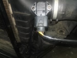

    Подскажите по датчику Давления в коллекторе. Выдает ошибку по нему.
    Решил проверить исправность проводки и тут прикол..

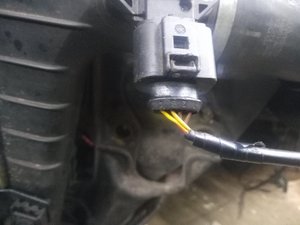

    Эльза вроде пишет что там три провода всего, а у меня четыре, помимо тех что есть ,еще и коричневый с белой полосой провод. Комрады, откликнетесь у кого так?? Такое вообще возможно, при том что датчик G71/72 на всех машинах одинаковый..
    Машина у меня 2004 го года, возможно в последнем выпуске так, у кого нибудь так же??
    Или может это на BDG/ BDH так???
    Суть в том что должно быть на желтом c белой 5+ , а там нету а на коричневом с белой есть 5V

    Кстати датчик новый и погиб походу по этому!
    2500 р. на ветер...
