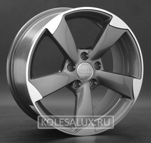

    Всем привет!Заказываю диски через инет,но вот тормознулся с вылетом.Параметры дисков 7,5*17 5*112 d57,1 ET 51.Я так понимаю у меня заводской вылет 42-45.Получается новые диски с ET51 уйдут в глубину арки крыла.Вообщем вопрос-нужно ли докупать к ним проставочные кольца.Если я правильно втыкаю,то нужно поставить кольца 5-7мм,чтобы прийти к заводскому параметру,а расширяться.то и все 10.Да?Помогайте,братцы:hi:

    В этом-то и фишка.Короче это "роторы"от А5.А цвет GMFP(темно серый) идет только с 51 вылетом.Серебро пожалуйста,но что-не видел как они смотрятся на а6.

    Я понял,спасибо!Короче,проставки и удлиненные болты.А по цвету какие лучше смотрятся вживую-темно-серые или серебро?У меня авто очень темно серый ближе к черному.

    Ты думаешь,кто-то будет разглядывать твои проставки? :D
    Какого цвета диски будут с внутренней стороны,ближе к такому и бери проставки (оригинальные диски снутри вроде серые обычно, а у меня например диски крашеные - так они серебристые с обеих сторон). Вобщем мне кажется пох., главное черные не бери

    Он про диски(как я думаю)

    Да,ты прав всего скорей
    Диски я бы взял серебро. Классика
    Хотя тут кому что нравится

    Да!Я про цвет дисков.Это конечно,бесполезно спрашивать.У каждого свое мнение,хотя иногда это мнение становится многочисленным.

    Спасибо.Заказал всё-таки темно-серые.:wink:
