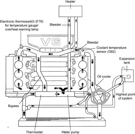

    Закольцовываю шлангом данную потерю, дабы добраться до дома. Заливаю воду. Завожу, начинает греться, в расширительном бачке прибывает ОЖ вплоть до выдавливания её через крышку расширительного бачка. Глушу, остывает, жидкость из расширительного уходит в систему, при этом шланг радиатора издаёт громкие щелчки. (на рисунке в правом нижнем углу обвёл место щелчков)http://www.audi-club.ru/forum/picture.php?albumid=5738&pictureid=35261

    А подскажите, каким образом стравливать воздух с системы?
    Вот на картинке есть такие штуки, называемые bleeder-ами. Один такой я встретил, болт в шланге, находящийся возле радиатора печки. Что это за штуки?

    К радиатору печки идёт 2 резиновых шланга, на выходном есть "блидер" ( не знаю что это такое ), это болт на 10, что он делает, не ясно. Но было замечено, когда закольцевал радиатор печки и завёл машину, прогрелась система, пощупал шланг входной на радиатор печки - горячий, выходной ( с блидером ) - холодный, покрутил блидер, стала греться выходная трубка. А что там и как дальше, не понятно...
    А вот на картинке место на тройнике к РБ, где после прогрева ОЖ до 90 градусов, глушился мотор и были слышны громкие трески и щелчки. Аж шланг ходуном ходил.[​IMG]

    за левой по ходу головой идут трубки из которых на печку выходит обогрев. в трубке стоит болт с внутренним шестигранником , он и травит воздух . второй сбросник это на кране печки . щелчки это кипение воды и выброс пара ввиду отсутствия циркуляции

    Откручивай пробки(блидер)2шт для стравл.воздуха и заливай.
