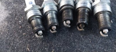

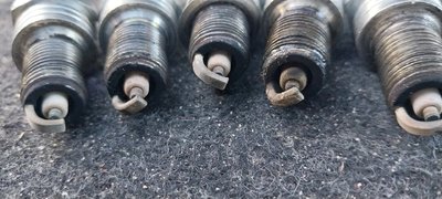

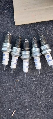

    Только что выкрутил все свечи. С 1 цилиндра по 5. Прошу анализа.

    #8 Geka, 1 июн 2024
    В 4ом цилиндре небольшая проблема. Но не критичная. Может просто свеча говно.
    Поменяй первую с четвёртой местами и покатайся недельку. Потом посмотрим.

    В этом 4-м маслосъёмные колпачки просятся под замену.
    И в 3-м тоже, хотя они получше 4-го.

    Чего страшного-то? Голову дёргать?
    Фи...
    Но на фото нет следов попадания антифриза в горшки. Так что пока узбагойтесь.
