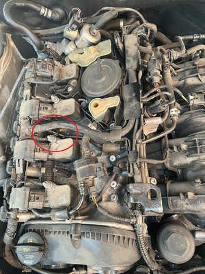

    Всем добрый день!
    Прошу помощи у знающих людей. Ситуация в следующем:
    Подъезжая домой увидел пар из под капота. Сразу посмотрел значение температуры охлаждающей жидкости на панели приборов - в норме. После открытия капота услышал как что-то шипит. Подняв крышку двигателя, я увидел как возле небольшой трубочки что-то интенсивно кипит. После небольшого обследования обнаружил, что трубочка эта идет из расширительного бачка, уровень антифриза в котором примерно равен значению MIN. Фото трубочки прилагаю, красным отметил место кипения.
    Собственно теперь у меня ряд вопросов:
    - что это за трубочка?
    - если было кипение, значит она повреждена и её надо менять. Как узнать артикул или номер запчасти?
    - можно ли сейчас передвигаться? Хотя бы до сервиса доехать..
    Если кто знает в чем проблема - прошу помочь советом_)) Заранее благодарю!

    Может он и не кипел вовсе, а просто уходил в атмосферу через что то прохудившееся.

    Как оказалось, данная проблема довольно часто встречается на двигателях gen3.
    Дело в том, что шланги вентиляции (от радиатора до расширительного бачка, а так же от турбины и двигателя до расширительного бачка) со временем рассыхаются и могут прохудиться или даже развалиться на части. Необходима замена шлангов-трубок (превентивно - сразу все 3 шт).
    Номера данных шлангов:
    VAG 06L 121 081 E
    VAG 8K0 121 081 BH
    VAG 8K0 121 081 BF
