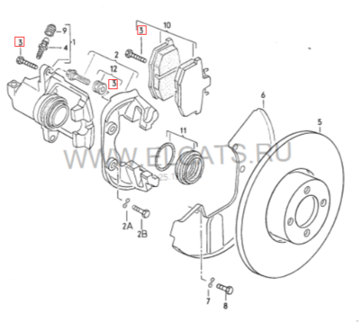

    18 и 21 могут быть болты крепления скоб к стойке. при замене колодок должны откручиваться болты крепящие суппорт к направляющим пальцам ( под 13 й ключ ) делайте фото проблемного места

    Не понял, зачем скобу трогать.
    Там достаточно один нижний болт из направляющей выкрутить, верхний просто ослабляем.
    Затем суппорт поворачивается вверх на оставшемся болте - и в дамках.

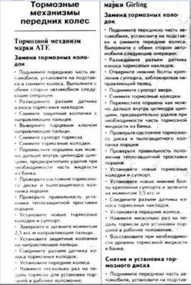

    Откручиваешь болты №3, снимаешь суппорт, вдавливаешь поршень, меняешь колодки, смазываешь направляющие. Всё. Дел на 5 минут.

    А мануал почитать?
