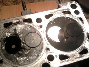

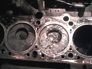

  11. CHEFY
    CHEFY Новичок
    16 июл 2011
    78
    А4/B5 1.9AHU АКПП
    вот итог встречи клапанов.менять головку и поршень. Во сколько примерно выйдет ремонт? или лучше двиг купить, а этот в разбор?
  12. saw
    saw Живу я здесь
    25 сен 2005
    3.972
    A6 C5 Q Avant 2.5TDI (BDH), в прошлом много поколений продукции VAG'a
    :( Ну разве было сложно выкрутить свечи и ключём провернуть пару раз коленвал???
    Выбор действий за вами, можно заварить, расточить, в общем капа головки с восстановлением или брать б\у и сделать ей ревизию перед установкой. Поршень, клапаны, гидрики под замену, что там ещё с вкладышем...
