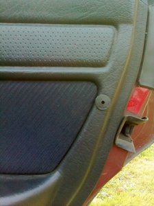

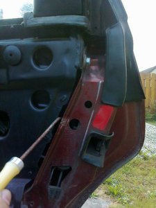

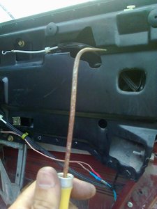

    Я это проходил. Чтобы рассмотреть, как можно победить, разобрал вторую дверь (которая нормально открывалась), посмотрел и понял, в какую щелку какую приспособу засунуть, и вот что получилось:
    - в расчетном месте в обшивке закрытой двери я просверлил дырочку ~8мм (в общем. такого диаметра, чтобы потом заглушить ее пластиковым пистоном, я использовал пистон от ТАЗа-восьмерки),
    - эта дырочка оказалась как раз напротив щелки между крашеной панелью и черной рамкой, туда я просунул загнутую отвертку и поддел тягу - дверь открылась.
    Оказалось, что сломался пластиковый фиксатор, который держит тягу в ушке рычага механизма замка. Взамен него я в это ушко воткнул подходящий строительный дюбель, а в него плотно воткнул крючок тяги. Работает уже 2 года.
    На фотке у меня показана нижняя часть пистона, чтобы было понятно, в каком месте сверлить, а реально в эту часть всунута "шляпка", так что дырочек нет. просто виден небольшой пластиковый "пятачок", на который никто внимния не обращает, особенно когда дверь закрыта.
    Зато в случае чего, я всегда смогу быстро открыть дверь, ничего не ломая.
