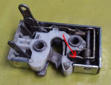

Совсем не факт, что она снимает блокировку. Если она не насажена до конца на замок, она будет делать вид, что работает. Фиксаторы должны быть конкретно утоплены в замок. Или стянуть их нафиг и рукой или чем ещё поднять вилки, дабы убедиться что замок точно разблокирован.

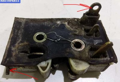

Можно попробовать крючком из очень жёсткой проволоки, типа велосипедной спицы. Короткий кончик (5мм) под 90 градусов. Ну а вообще к этой тяге должен быть подсоединён трос от внутренней ручки.

Там ещё защита от открытия дверей детьми есть. Если стоит в положении защиты, тогда нижний рычаг не поможет. Только верхний поможет. Его опустить надо.
А на внешней ручке курок не сломан? Он может быть чуть на излом пойти, но не сломаться до конца.Тогда он не будет дожимать тягу до момента открытия замка. В таком варианте можно будет просто сломать ручку. Она новая рублей 500 стоит. ЗЫ: Кстати, можно попробовать открутить внешний болт на наружней ручке. Затем на сколько возможно оттянуть её от кузова, что бы увидеть верхний наболдажник тяги. И попробовать плоской отвёрткой или металлической линейкой его додавить вниз.
