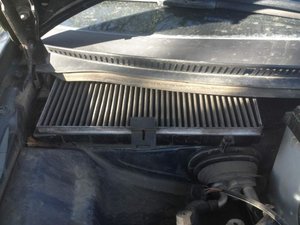

    Замучался я менять фильтры, они постоянно на углах загибаются, начиная практически с момента установки нового (на фото фильтр Кнэхт) и в образовавшуюся дырку сосет воздух минуя фильтроэлемент, что делает наличие фильтра бессмысленным.
    так же как и при изготовлении самопального фильтра на 100/45 я использовал б/у фильтр от погрузчика Тойота, вернее металлическую сетку от него, так же понадобился фильтроматериал (как синтепон) с классом очистки F5 (благо на работе его полно).
    Распотрошив Тойотовский фильтр я вырезал два прямоугольника по внутренним размерам полости куда устанавливается штатный фильтр и два куска фильтроматериала добавив к размеру сеток для плотности по краям по 3 см.
    Затем сделав бутербродик из 2-ух сеток сверху и снизу (снизу нужна, что бы не засасывало фильтроматериал на заслонки) и фильтроматериалом посередине, вставил его плотненько в посадочное место фильтра и для того, что бы не слетела верхняя сетка использовал офисные зажимы.
    теперь загибаться как на бумажном фильтре нечему, фильтроматериал отлично фильтрует воздух, и снизилось сопротивление при прохождении воздуха через фильтр.:rock:

    как вариант, что бы избавиться от колхозных прищепок при следующей замене думаю сетки между собой прошить нитками в нескольких местах сквозь фильтроматериал и за счет плотности посадки данный фильтр уже никуда не денется и без прищепок

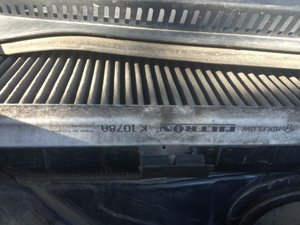

    судя по фото фильтрон делает рамку из толстого картона по кругу, поэтому он и не складывается, а я всегда все фильтры ставил kneht а там толстый картон только сверху и снизу, а по бокам никакого усилителя

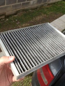

    Добрался до фильтра, лежал Мале. Фотке
    ImageUploadedByTapatalk1368168300.690561.jpg ImageUploadedByTapatalk1368168313.993320.jpg
    Жесткий каркас, отличное качество.

    по фото сам вижу, что фильтр в жестком каркасе и его не загнет никогда, скоро до гаража доберусь и сфоткаю, что у меня стоял вместе с маркеровкой

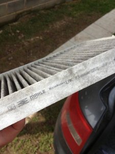

    Вчера сфоткал какие фильтры мне в магазине дают. Жесткой бочины нет. Фильтр Кнехт - Мэйли LA 98.

    вопрос колхоза встал не из-за фин.вопроса, а из-за того, что фильтр гнется и воздух в салон идет не фильтрованный
