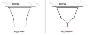

    полез чистить дренажи люка, действительно оказались забиты, НО встал другой вопрос...
    на картинке(сильно не пинайте сам в пэйнте рисовал:D) показаны виды с права и слева выходных трубок под бампером сзади...
    так вот, я изначально думал что там будет торчать обычные куски ризиновых трубок(также как на передних), ан нет...
    не пойму так и должно быть, или они таким хитрым образом усохли?
    может обрезать эти зажатые куски? просто когда я начал мять пальцами эти зажатые места, из них сразу потекла (залитая заранее в люк, при поддамкраченом передке, чтобы через задние дренажи текла, а не в перед) вода
    или может они сами должны разжиматься при определенном давлении воды??

    Так и должно быть.

    Мне кажется что от старости эти концы уже потеряли свою эластичность.
    Может лучше обрезать их? Или они имеют какую то принципиальную значимость?:confused:

    Это так называемый противогрязевый клапан , чтобы с наружи трубку не забивало пылью или грязью. Просто хорошенько прочисти и промой и ещё 20 лет вспоминать не будешь.

    у меня этого клапана нет,шланг вставлен в резинку и всё нормально сливается.прошлый хозяин снимал обшивку и видимо нечаянно его не вставил ,вода стояла в этом кормане.))вовремя я посмотрел
