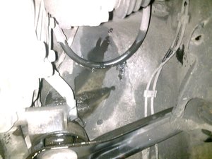

  17. mixailromanov
    mixailromanov Живу я здесь
    20 фев 2010
    1.758
    ищу coupe quattro!
    +1 шланг, но тормозуха не ушла потому что там была просто дырдочка. вылечил просто- разрезал на месте пробоины, вставил медную трубку от холодильника и затянул 4мя хомутами. сцепа заработала, но маленький ход в районе пола. вопрос: как ее теперь прокачать
