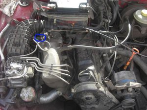

    Народ в чем проблема, после промывки форсунок, замены маслосемных колпачков и гидрокомпенсаторов, почистил бак (бензин до этого еле тек) сатал зпливать свечи, пробовал крутить винт который на рисунке показал но толку мало, всеровно заливает, это может быть из-за зажигания???

    Кстати как этот винт называется?

    Этим винтом регулируется воздух для регулировки оборотов ХХ (он в обход ДЗ воздух и соответственно дозатор пропорционально бензина подает.
    Смесь им не регулируется.
    После промывки заливает... значит, либо мыть дозатор - МЛ (магнитную ловушку), если винт СО не трогал,
    ...либо винтом СО крутить против часовой (но не более 0,5 оборота) одновременно меря ток ЭГРД. Ток надо пытаться выставить винтом СО ток в 10мА. Это при исправной лямбде.
    Успеха!
