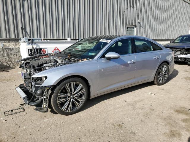

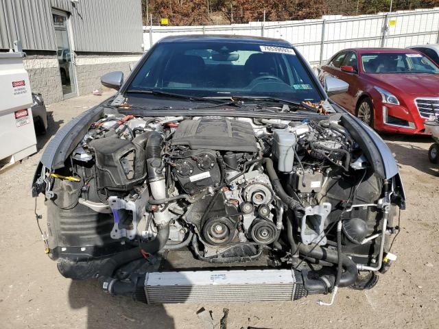

    Свапом еще имеет смысл заниматься когда авто вот такое:
    т.е. достаточно свежее, а в вашем случае к сожалению никто не оценит усилий и потраченного рабочего времени
