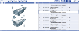

    Ауди А4 Б7 Quatro 2.0 TFSI BWE, стоит коробка с кодом JFN. Взял с убитой коробкой, пинается как конь, ошибки по муфте Б.
    Решил поменять на контрактную. JFN коробка стоит порядка 80 тыс, но такую практически не найдешь. А на разборке предлагают коробку HYH в половину цены. Говорят на движку BWE самое то. И коробок HYH полно везде, и пробеги везде маленькие объявляют.

    Судя по каталогу, одно и то же.

    Спасибо!
    Значит буду ставить HYH. И походу совсем новую, на разборе сказали что у машины было меньше 10 тыщ пробега.
